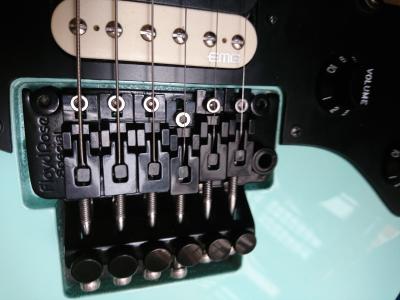

Buenas. Se me acaba de estropear una selleta de mi floyd rose special hot rod. Al ver que son de tan mala calidad y que no es la primera pieza que se me estropea, he decidido cambiarlo por uno mejor.

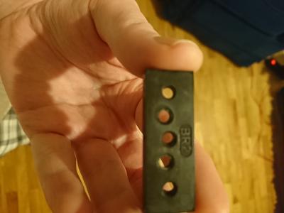

Si ésto fuese así ahora me surgen un par de dudas ya que la cejuela de mi guitarra creo que es r2 (adjunto foto de mi cejuela porque en la cejuela pone br2) y el bloque que tengo ahora es de 32mm y el lockmeister que viene con cejuela r2 tiene bloque de 42mm. El lockmeister que tiene bloque de 32mm viene con cejuela r3 que es más ancha que la mía creo así que no se muy bien cual comprar...

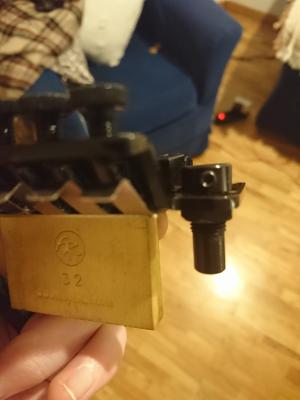

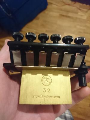

Podría comprar el lockmeister de 42mm con cejuela r2 y ponerle el bloque de 32mm del mío sin hacer ningún agujero??
Por último quería haceros otra consulta. Mi hot rod tiene la palanca que se inserta. no va a rosca. Me encanta este sistema. Podría intercambiarlo con el del lockmeister que me compre??

Adjunto fotos de mi cejuela, bloque y el sistema de la palanca sin rosca.

Si pillas el Lockmeister es poner tú base del Floyd, que ya es de bronce por la que trae el lockmeister y ya, aparte al desmontar las selletas ponlas encima de una superficie plana y las vas colocando como las quitas, ya que no son iguales.

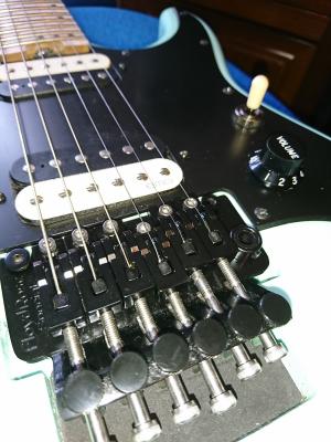

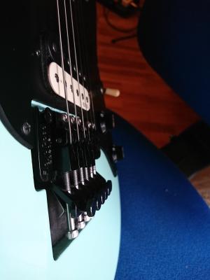

Bueno, pues ya está todo cambiado.
Ha quedado bastante bien salvo por las piezas rectangulares que van dentro de las selletas que algunas dejan bastante hueco vacío en la selleta...
He tenido que subir el puente en altura un poco así que, como leí al forero KuRi en otro post, deben ser un poco más bajitas pero no es nada dramático... Sólo que hay que reajustar todo el puente.
También he cambiado los muelles por unos gotoh y a lo mejor es efecto placebo pero me parece que el puente es algo más estable. Antes tambien iba bastante bien, a ver con el tiempo si noto realmente el cambio...
Por último, he hecho la "guarrería/burrada" del día con los tornillos. Compré unos schaller negros pero me gusta más el acabado de acero inox original y tenía uno pasado así que le he "rehecho" la rosca a base de girarlo con cuidado en la selleta... No se lo que durará y/o si es una burrada pero ahora el tornillo funciona y aprieta bien...
Sin más os dejo unas fotos del resultado y os agradezco a todos la ayuda!!
