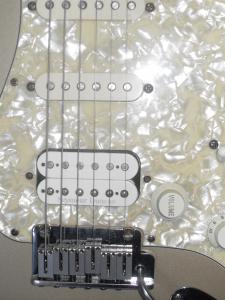

Aquí tenemos esta deluxe del 98, que porta una humbucker, a la que pensé cambiarle todo el pickguard y poner tres texas special que con el cuerpo de deluxe USA del 98 que tiene puede que sea una buena combinación, de hecho los huecos de la madera en este modelo no están , es decir, que tiene un fresado en la madera donde van las pastillas cuadrado o "piscina" que le llaman los americanos :russian_roulette:

#12 claro lo normal es que se escuche mas pero si estas tocando como yo que cambio bastante entre la pastilla del puente y la del mastil y que de repente te meto un volumen flipante es como que, vale es lo que esperaba pero no mola demasiado .
De todos modos pensando un poquito encontré la solución y era variar la altura de las pastillas para que tengan voúmenes equilibrados siempre, subí un poco la single y baje la hambucker, sigue habiendo esa diferencia de volumen pero no es tan bestia como antes XD
Por cierto es una esquier clasic vibes 50 y las pastillas son de poca ganancia quería saber si había que instalar algo mas o cosas de esas pero vamos así me vale XD
