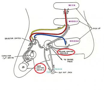

Hola, quería compartir la cuestión de cambiar a una stratocaster con humbucker HSS el pickguard por otro de 3 singles SSS, ¿no habría ningún problema si ya las pastillas del nuevo pickguard SSS están puestas pero y si lo que tengo que hacer es aprovechar las dos singles anteriores quitar la humbucker y colocar una single en el puente? , ¿habría algo mas que modificar en los tonos resistencias por cambiar a single? , o solo sería quitar la humbucker, soldar la single y cambiar el pickguard?

cordial saludo,,, solo deves revisar si los pot del volumen y los tonos son de 500 khom,,, entonces los deveras cambiar por pot de 250 khom,,, la resistencia ya depende de tu gusto en mi opinión personal te sirve perfectamente,,,

Tampoco es necesario cambiar los potes si son de 500K, eso es cuestión de gustos. A mí, personalmente, me gusta más el plus de brillo que tiene una strato SSS cuando lleva potes de 500K.

Si te fijas en mi respuesta en el hilo al que te refieres, hablaba de la inconveniencia de usar potenciómetros de 250K con pastillas humbucker o P90, por la excesiva carga sobre la señal. En el caso contrario (500k en single coil) ocurre justo lo contrario: menor carga y, por lo tanto, menor atenuación de la señal, especialmente en las frecuencias más altas. Que el resultado sea más o menos agradable al oído, ya es cuestión de gustos.

Hasta donde yo sé, actualmente todas llevan potes de 250K; pero ha habido versiones que traían 500K de serie. Incluso ha habido versiones de Telecaster que traían potenciómetros de 1M aun teniendo pastillas single coil; a mí personalmente no me gusta usar un valor tan alto porque, aunque se preserve mejor el "twang" característico de las tele, se aumenta demasiado la impedancia de la señal cuando se baja el volumen en la guitarra.
