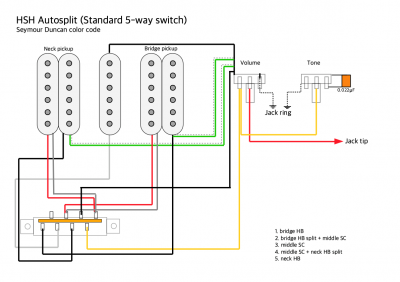

He estado trasteando con una configuración de pastillas HSH.
Originalmente estaba configurada así:
Posición 1: Humbucker puente
Posición 2: Humbucker puente + Simple medio
Posición 3: Simple medio
Posición 4: Simple medio + Humbucker mástil
Posición 5: Humbucker mástil
Yo la he configurado así:
Posición 2: Simple puente (bobina más cercana al puente) + Simple medio
Posición 4: Simple medio + Simple mástil (bobina más cercana al mástil)
Todo para conseguir que las posiciones intermedias (2 y 4) suenen más… strato… ya se me entiende.
El tema es que con esta configuración las posiciones intermedias 2 y 4 tiene menos volumen que con la configuración original.
La pregunta concreta es ¿a qué se debe?
¿A la combinación de pastillas, a la fase (creo que no porqué se oiría desfasado) o al hecho de realizar la combinación en el propio switch de 5 posiciones y tiene que ver si las pastillas estan en paralelo o en serie?
He utilizado el esquema adjunto.
A ver si esos cracks me sabeis resolver la duda!
Gracias por adelantado!

Es correcto y normal que en esa posición y con dos bobinas en paralelo tengas menos nivel de salida, prueba cualquier ibanez RG, vienen así de fabrica

Y… ¿hay alguna configuración para mejorar algo y no sea tan evidente la pérdida de volumen?
Si se pudieran poner en serie ¿mejoraría algo?
