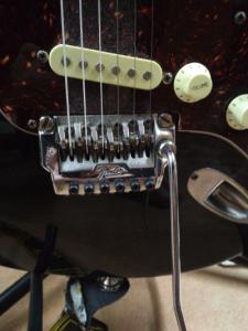

Alomejor es offtopic, pero te la termino de enseñar. Este es el puente, Fender System 1. Lo montaban una gama de strats más agresivas en los 80 hechas en Japón. Googleando un poco di con que se los fabricaba Schaller a Fender Japan. Debían de buscar hacer competencia a las superstrat con floyd.

si señor... una rareza, la verdad. En principio es un puente flotantede dos puntos, así que cualquiera de estetipo te vale. Pero mide bien la distancia entre los postes y la separación entre los agujeros de 6ª y 1ª. Los verás en pulgadas y en mm. Las japos van en mm , porque son gente civilizada :meparto:
Es muy importante antes de meterte en comprar puentes. Como son de dos pivotes no creo que tengas mucho lío porque hay más medidas distintas en los de 6 tornillos, pero mide la distancia entre cuerdas porque puede que no te coincidan!

Creo que no coincide con el puente normal de dos pivotes, esta va a necesitar cirugía. La idea es modificar solo lo de la pala de momento y si más adelante voy bien de pasta llevársela a un luthier a que le implante un PAF y un puente normal, pero eso para más adelante.

Piensa que si tienes ese puente vas a requerir bloqueo arriba, todas las guitarras con ese tipo de puente lo llevan por algo. Yo creo que cuando te metas, cambia todo.

No es mala opción dejar el puente, pero el bloqueo si tiene que ir fuera, en esta se nota mucho que la afinación es inestable y se nota como a veces se queda un poco "atascada" la cuerda en el bloqueo.

No, creo que me he explicado mal. Está la estructura del bloqueo pero no tengo puestos los tornillos y las arandelas que bloquean las cuerdas, porque afinar desde el puente es una castaña, entonces así afino con las clavijas.
Lo que pasa es que a pesar de no estar bloqueadas las cuerdas, estas tocan mucha superficie de la estructura metálica, e intuyo que es en este roce de donde nace la inestabilidad de la afinación.

Uff ok, entendido. Pues en ese caso no se si te interresa conservar un puente tan aparatoso si no vas a usaro como tal, es cierto.

Yo llevo Sperzel de bloqueo 2+4. Los postes largos para cuerdas 5' y 6'. Los cortos para el resto. El excavado es bastante profundo. La forma de la pala y la disposición de las clavijas, hace que el recorrido de las cuerdas desde el puente a la clavija, sea recto. Así que con la cejuela bien lubricada, puedes usar el puente flotante o hacer bendings por detràs de la misma y recuperar la afinación sin problemas.
