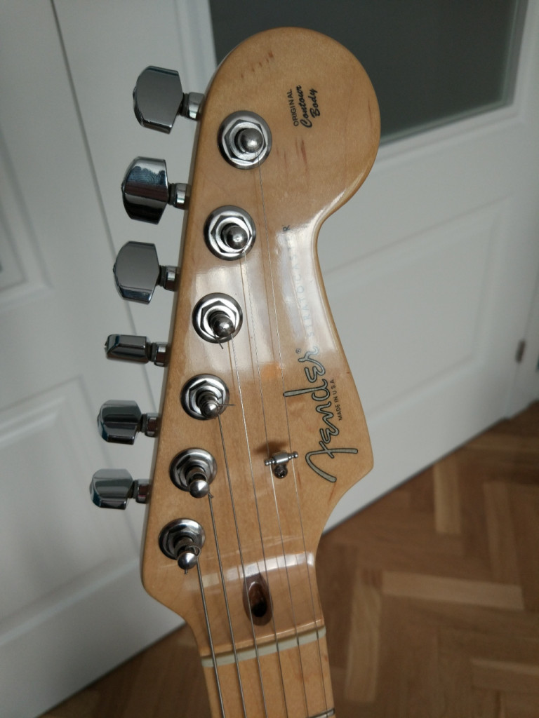

Buenas!ª Yo en una strato standard tenía las 4-2... Sólo las 2 primeras eran más bajas. Llevan un solo string tree precisamente para esas cuerdas
Te diría que como depende del ángulo concreto de tu pala, la longitid hasta la clavija desde la cejuela, la altura de la cejuela... mírlao bien porque al final gastamos pasta y no vale. Y te lo dice un experto :sonrojado:

Le has puesto staggered pero no has podido quitar el string tree?
dans
por el 31/01/2019
Viene así de serie, quizá encordando con varias vueltas para que salga desde abajo pueda valer para quitárselo, pero no lo probé. DE todas formas yo creo que es un tema de diseño de estas guitarras que tiene poca solucíon. Siempre se ha puesto el retendor y con lubricarlo un poco cada cierto tiempo es suficiente. Por otra parte, tenerlas sin los trees, se queda alto y parece que llevas una mini arpa en la pala :D

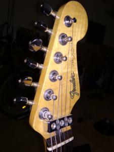

Mira, esta es la strat en la que creo que la podría ser una mejora tremenda si funciona:
Sergio
por el 31/01/2019
Sé que ha muchos estas strats os parecen una aberración, de hecho a mí me lo parecía e iba a salir muy rápido a la venta. Pues que me tiene enamorado :jenna:
El mástil es súper cómodo y la madera transmite hasta sin enchufar, peeeeero tiene el sistema este de bloqueo... Y claro, si la puedo quitar el bloqueo y poner un puente en condiciones creo que puede ser de las guitarras que más disfrutaría.
