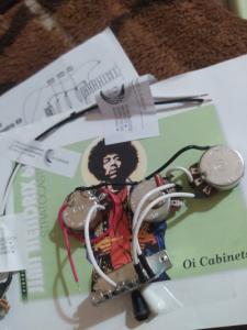

Buenas! El otro día mi hermana me regaló un circuito para guitarras tipo Stratocaster (yo tengo una Jay Turser Strato), y en esencia es un circuito que intenta "replicar" el tono de una strato del 68's estilo Hendrix. Se la voy a llevar a un Luthier para que me haga el montado, pero me gustaría saber de antemano, ¿Esta premisa es acertada? ¿El tono de mi guitarra realmente va a cambiar notablemente? Gracias.
PD: el cambio solo es de circuito, es decir, potenciometros y selectores de pastillas, pero nada de cambiar pastillas. Adjunto una foto del circuito en cuestion:

#1 si la resistencia de los potes es más alta notarás algo de repunte en agudos y si el capacitador es de diferente capacitancia al recortar tono quitarás más o menos frecuencias agudas según su valor. En resumen, dependerá de los valores de la electrónica antigua respecto a la nueva sino no debería de notarse cambio aunque si estos componentes son de mejor calidad de los ya instalados serán más precisos o con una mejor tolerancia por lo que sería una mejora, mínima pero una mejora.
