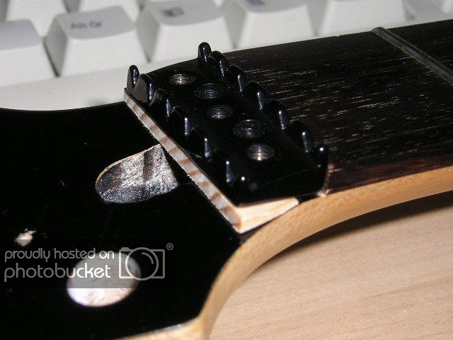

#4 Tienes que quitar la madera que sobra del diapasón y rellenar con algo de madera.
Esa sería la solución económica, porque venden la cejilla de bloqueo para guitarras strat:

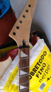

marmol
por el 08/04/2016
Una foto de la cejuela

marmol
por el 09/04/2016
ire paso a paso, gracias, ya me ha hago una idea con la foto
