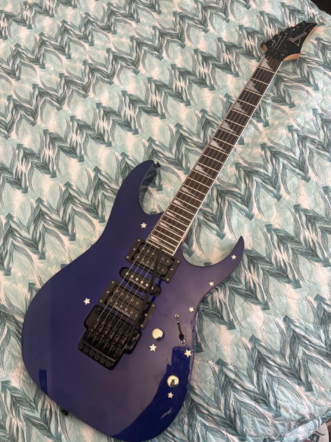

erik
por el 08/09/2024
hola, hace un mes compré un paquete de cuerdas de calibre 10 - 46 pero solamente he usado 9 - 42
¿es necesario ajustarla al cambiar el calibre?
BudSpencer
por el 09/09/2024
#9 Si tienes puente fijo, probablemente no haga falta. Si tienes trémolo, a no ser que lo lleves bloqueado, vas a tener que hacer ajustes seguro.
