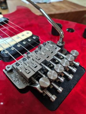

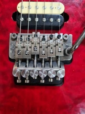

Manuel
por el 28/11/2021
€ 5,38 31%de DESCUENTO | Puente de guitarra eléctrica hecho en Japón, sillín de acero para puente de sistema de trémolo FR, 1 Juego (6/7 cuerdas)
https://a.aliexpress.com/_u7YNgU
Este es el enlace. No sé si lo podrás abrir.
A continuación te pongo un par de fotos de cómo quedó uno de mis puentes, de la guitarra EVH que más toco. También los tengo puestos en una LTD y perfectos.
