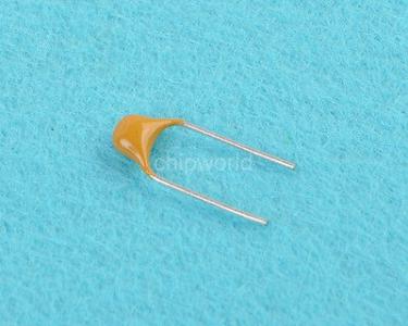

los condensadores ceramicos es lo que mas afecta al sonido de los pedales,
pero cuando tienes que poner condensadores de valores bajos por ejemplo 470pf o 220pf, ahi creo que todo o casi todo el mundo incluido yo los ponemos ceramicos, luego a partir de 1nF en adelante siempre pongo de poliester, por debajo de 1nF siempre ceramicos, los de poliester se habla de que los hay mejores y peores, yo sinceramente con eso no me como el tarro, a mi siendo de poliester todos me suenan bien y no le doy vueltas a ese tema, la unica pega en poliester es que cuando llegas a valores de 680nF o 1uF (que te los piden en algunos esquemas y son NP, no polarizados), a veces encarece mucho el montaje, por que si hay que poner muchos de estos, pues suelen ser un poco caros yo los he sustituido en los 3 ultimos pedales que hice por los Monolithic Ceramic que, dice todo el mundo que van tambien muy bien, yo los he montado en montajes que hice anteriormente y estos los puse de poliester y no he notado diferencia entre unos y otros,
entonces mi formula es: de 10pf a 820pf ceramicos, de 1nF a 470nF poliester y luego los de 680nf y 1uF pongo los Monolithic Ceramic que suenan muy bien y son muchisimo mas baratos.
