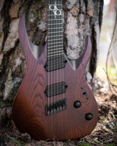

Quiero determinar qué ángulo llevan las pastillas de una guitarra multiescala pero no encuentro qué 3 puntos de referencia deben usarse para calcularlo.
He probado con el centro de la pastilla y su base, con la base y el centro del mastil cuando este termina, pero me da ángulos muy elevados para lo que es habitual.
Alguien sabe los límites de ese ángulo para poder medirlo?? Necesito saberlo para encargar unas pastillas a medida.

#2 Más que a la inclinación de la pastilla en su eje transversal, es el conjunto de la pastilla respecto al mástil y puente. Ese ángulo se puede medir pero no sé cuales son las referencias
Según el ángulo, luego los base plate de la pastilla me los angulan para que coincidan los polos con las cuerdas

#3 Hola nuevamente! Para tratar de entenderte mejor y aprender, vos diferenciás "inclinación en su eje transversal" de "conjunto-pastilla respecto del mástil/puente" porque en realidad los humbuckers que vas a poner son hechos a mano y no son un conjunto rectangular cerrado y encapsulado como los que pusiste en tu foto, sino mas bien como la que adjunto (donde se ven los polos con su cobertor que están desplazados adrede para compensar?
Es así? Saludos!

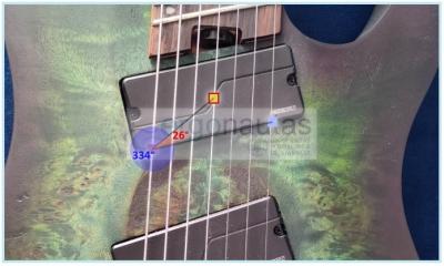

Al final para el cálculo, me ha respondido Bareknuckles y he utilizado una herramienta online para medir ángulos dela Universidad de Navarra.
El cálculo se hace: trazar una recta que una la 7 cuerda y la 1. Desde la 1, se traza una línea hasta la 7 pero al nivel de donde van los polos (justo la mitad de la pastilla).
Una vez tienes marcado ese ángulo, se proyectan las dos líneas en sentido inverso, y el ángulo resultante, es el resultado.
En la guitarra Cort KX 507 el ángulo de la pastilla del mástil es de 15° y el ángulo de la pastilla del puente es de 19°
