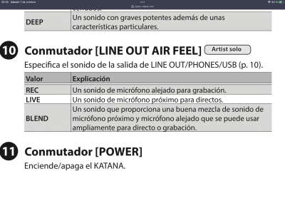

Si la idea es que vaya a la mesa y nos de la posibilidad de grabar y enviar la mezcla al PA. Intentamos enviar la señal desde el line out del katana a la mesa, y no suena bien. Tiene diferentes opciones que estan en el fichero adjunto (si lo sube) pero si lo enviamos por line out, ya hemos probado que no llega bien la señal y si lo usamos por phones no podemos usar el ampli como monitor porque se mutea.

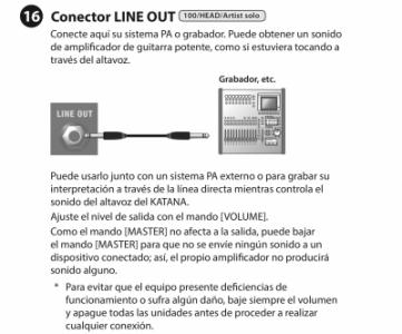

En el manual pone que de line out puedes conectar al PA o grabador como si estuviera sonando a traves el altavoz asi que supongo que lleva emulacion de pantalla. Adjunto imagen del manual.
lutop
por el 08/10/2023
asi es, emulacion de pantalla por el line out. A mi lo que mejor me sonaba era con los settings REC y VINTAGE
Es cuestion de probar a ver como os gusta mas.
