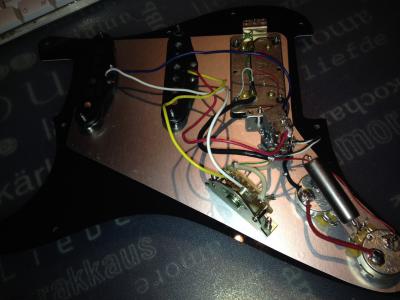

Hola compañeros!
Acabo de terminar la electrónica de una guitarra y he notado una caída muy fuerte de volumen en las posiciones 2 y 4. He seguido un diagrama de cableado hss con split coil en el tono de volumen. Ahora cuelgo el enlace.
Mi duda es sí puedo haber cableado la pastilla central de manera cambiada porque no sabía que color iba a tierra...

Eso es muy típico de pastillas fuera de fase, cuando las pastillas instaladas no pertenecen al mismo juego.
La solución es poner la central en fase, aunque entonces no cancela el ruido hum, pero por lo menos no se aminora el volumen.
Pero ojo, en un juego normal de tres pastillas de strato, la central va fuera de fase respecto a la del puente y del mástil, pero el problema es cuando las pastillas no pertenecen al mismo juego, por ejemplo si instalas una Texas con otras diferentes.

Y como la puedo poner en fase? Cambió los cables no?
Efectivamente es de un set diferente...

Los cables rojo y amarillo son de la pastilla central

Intercambia el rojo por el amarillo y listo.
Eso sí, como te han comentado, en una Strato normal las posiciones 2 y 4 producen cancelación de zumbido, que no va a ser tu caso.

Probaré.. la faena es que ya estaba montada, ajustada y encordada... :preocupado:
Cuando lo pruebe lo comento en el hilo y digo que tal fué el resultado.

Revisando los hilos que he abierto debo confirmar que al cambiar los cables efectivamente el problema se subsanó
Gracias compañeros!
