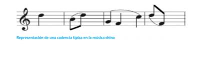

Hola amigos!
Bueno, curioseando busque este tema en la net, jaja :D
Esto fue lo que encontré.
index.php?controller=forum&action=view_attachment&attachment_id=97437
Clasificado en grados como sería?
D tonica, despues hay un B y D nuevamente, G F y C,y último D y F (grado I)

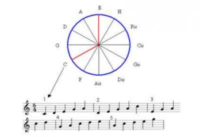

Y encontre el sistema Tonal también
index.php?controller=forum&action=view_attachment&attachment_id=97438
Solo queria saber las cadencias típicas como eran de esta música, me llama la atención.

Veo que se saltean las notas F y B.
Solo quería saber si me ayudan a entender la primera imagen mas que nada, es lo que mas me llama xD

Yo veo un círculo de quintas, con las doce notas.

Es la pentatónica mayor de Do.
La pentatónica es la base de la música china (y oriental).

Parece una melodia pentatonica sin más. No confundas notas con grados. Lo que has puesto es monofonia y no hay acordes.

Siguiendo lo de sobar, otra cosa es que quieras armonizarlo. Entonces hay muchas posibilidades, desde que quede totalmente occidental a conservar cierto sonido oriental, también dependerá del instrumento. En China utilizan microtonalidades en muchas partes del discurso musical sobretodo en los saltos de más de una quinta y en los de segunda.

Para armonizarla debo saber que tipo de modo usan y aplicarlo a las notas de la pentatonica?

Por cierto, que sea la pentatonica mayor de Do la base de su música significa que se basan en el modo jónico de siempre verdad? O hay algo mas rebuscado..
