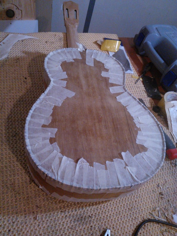

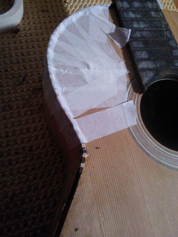

Toca hacer los bordes,he repasado con el gramil para practicar la tapa trasera,haré la delantera también

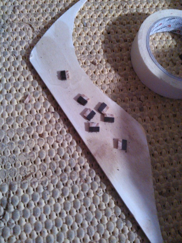

Mientras he preparado dos listones a pegar para hacer unos "ladrillos" en palorrosa y abeto
El objetivo es esto:
Y lo vamos pegando con cola
Después de más de dos árduas horas cortando y pegando:

trabajo curioso raul , quizas un varetaje de la tapa algo grueso , que le apapgara el sonido. Un consejo si me permites , cuidado cuando lleves a ras alas cenefas , es donde es mas facl llevarse el laminado . Suerte y te seguimos .
Raúl
por el 15/02/2016
Gracias Pepe,no he tenido en cuenta lo del varetaje porque es una guitarra económica de laminado y en mal estado, lo único que quiero esta vez es que la tapa quede recta en la zona del puente,ya me meteré en una guitarra de veras,esta es sólo un juguete..Al cepillar los ladrillitos lo tendré en cuenta..Gracias

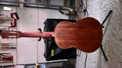

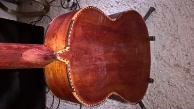

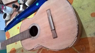

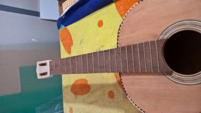

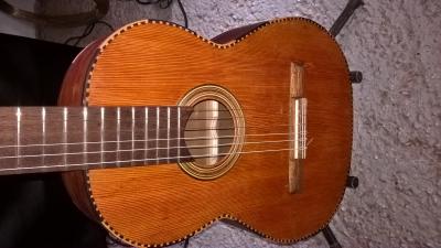

Aquí lijada y retrasteada
Raúl
por el 28/07/2016

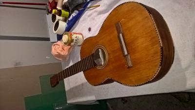

He elegido acabarla a la cera y tinte para darle un aspecto añejo
Raúl
por el 28/07/2016

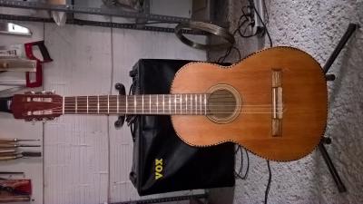

Y aquí montada y sonando
Raúl
por el 28/07/2016
De ajuste,es razonable en traste 12 unos 2mm es cómoda de tocar,y de sonido es bastante aceptable,tiende a ese sonido de lata que me esperaba de guitarras baratas pero para divertirse tocando cumple de sobra.Espero os haya gustado
