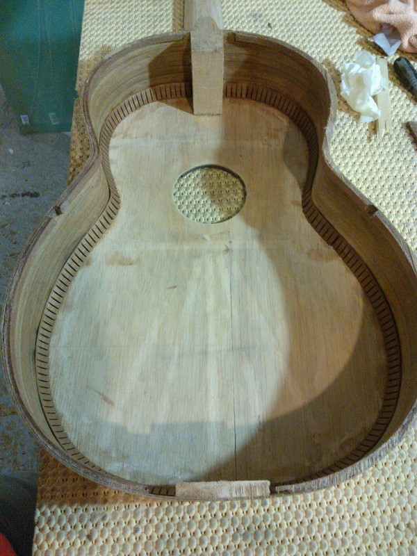

Ha llegado a mis manos una José Iglesias Fonseca de los setenta u ochenta,no sé no lleva número de serie,tengo entendido que era o es un constructor de Salamanca...Es una guitarra mala de laminado,pero la estoy usando para practicar técnicas y a ver qué saco de ella,mientras me quede tocable álguien podrá divertirse un rato

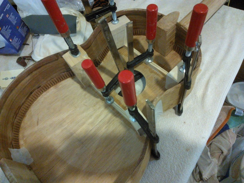

Tenía esta rotura del tacón pero es sencillo de arreglar no es preocupante
Y nada pues la he estado acuchillando,paciencia y poco a poco sale la laca con la raspa
Los refuerzos estaban bailando así que he desencoladola tapa trasera con una plancha caliente y vapor y me he encontrado este desastre,la foto es de cuando he empezado a retirar los horribles refuerzos internos que llevaba:
Los voy a retirar con vapor y cuidado ya que es laminado,eso sí,es mucho más sencillo con un guitarra buena que con este engendro

Yo creo que el que la hizo estaba muy borracho,si no no tiene otra explicación
Raúl
por el 01/02/2016
De momento ya he aseado el interior,me he dado una panzada de aúpa con la cuchilla y luego he puesto un junquillo nuevo
Lo siguiente es empezar a poner refuerzos nuevos poco a poco

Raúl
por el 03/02/2016

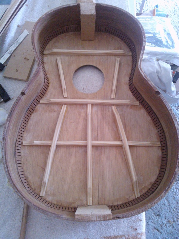

Sigo con los refuerzos
Al ser laminado tampoco voy a tener en cuenta en exceso la disposición,que ya sabéis que influye bastante,me he limitado a ser símplemente pulcro y ordenado,he insistido si os fijáis en uno bajo puente y que los cruces concuerden un poco para dar solidez.Luego habrá que trabajarlos a formón

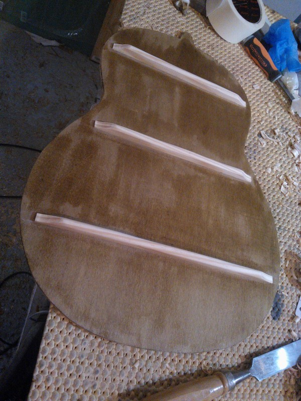

Esta es la tapa trasera,tenía el laminado fatal y he salvado la chapa pegando laminado nuevo,aproveché para cambiar los refuerzos
Al ser el laminado claro lo he tintado del mismo color de la madera externa por estética,y puse tres refuerzos

por el 06/02/2016

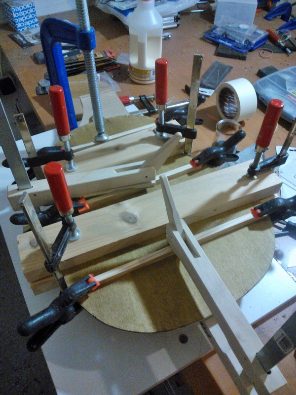

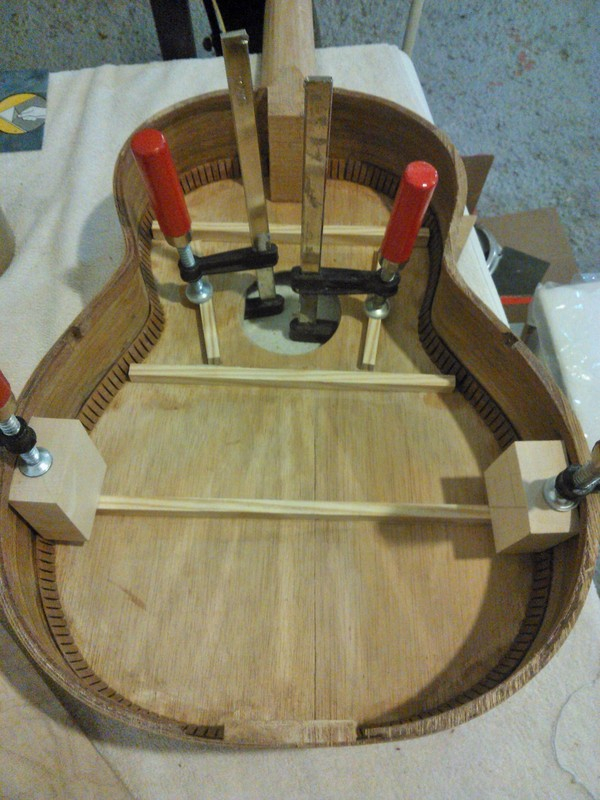

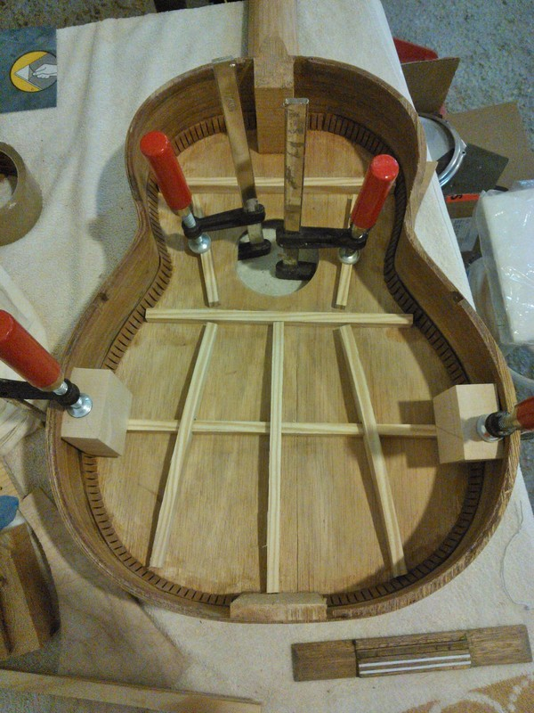

Bueno,he ido dando un poquito de forma a los refuerzos,las muescas hacen que la tapa vibre
He hecho más muescas de la que véis incluida la tapa trasera que al ser laminada es un poco más gruesa con lo cual he metido tres muescas en cada travesaño..Ya os pondré más fotos porque el siguiente paso lo tengo encolando que es calzar mejor el mástil y el tacón
