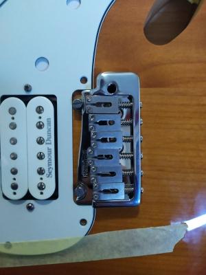

Bueno, por dar alternativas, ahí va una foto del wilkinson que he posteado en un cuerpo de Deluxe Mex que estoy montando, los postes son los originales Fender.
