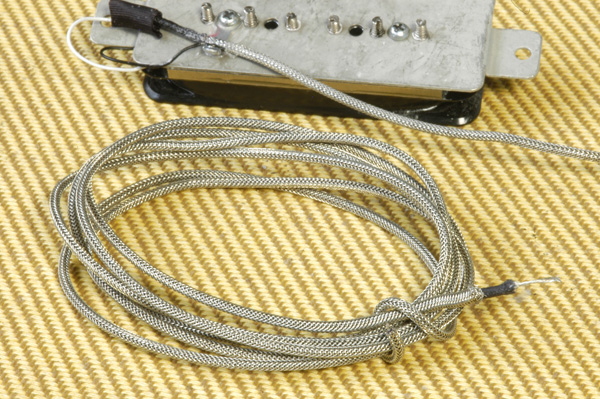

Hola,
tengo dos Lollar Imperial que me gustaría poner a mi sg pero me he fijado que los cables que tiene son muy cortos y que no van a llegar a los potes. ¿qué otro cable puedo usar para empalmarlos?.
en concreto son este tipo de cables

¿como se llaman ese tipo de cables exactamente?
Tariu
por el 13/06/2015
no tienen un nombre específico... cable textil con malla vista, pero no los vas a encontrar en tiendas...
Por poder, de todas formas, puedes empalmarlo con cualquier tipo de cable... tirando uno de vivo y uno de masa, ese empalme siempre va a ser un punto débil de la pastilla, por lo que va a dar un poco igual usar un cable que otro... más cuando ese cable que lleva es bastante difícil de conseguir y muy caro, invertir para poner 10cm por pastilla y que quede igual de expuesto que con cualquier otro cable va a dar lo mismo, usa un apantallado normal que puedas conseguir y ya está... usar ese cable sería para cambiarlo completo y salir sin empalmes

gracias Tariu, el cable ese en concreto creo que se donde encontrarlo.
lo que no se es si la soldadura de los dos cables debe ir protegida con cinta o alguna cubierta de cables.

Tariu
por el 13/06/2015
hombre, tienes que aislar el vivo de la masa... si no...

Tariu
por el 13/06/2015
si no haces un corto y no suena nada, vaya. si no aislas la masa no pasa nada, puesto que ese cable va desnudo, pero tienes que soldar el vivo, aislarlo perfectamente y luego soldar la masa para que no contacte
