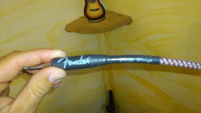

...hola compañeros... El tema es que hace relativamente poco pillé un par de cables fender para mi nueva pedalera que me estoy montando. Después de que añadí la distorsión TC dark matter y la encendía, metía un zumbido cuando no tocaba bastante molesto, y si encima le añadía el overdrive, pues peor... Yo sabía que los pedales de gain metían algo de ruido, pero contra, no tanto... Después de barajar la posibilidad de meter una puerta de ruido, hablé con un forero que me recomendó mirar los cables, pero mis cables eran nuevos y fender y tal, pues los probé con otros cables asquerosillos que me dejaron, y bualá, el ruido tan molesto desapareció... Jeje, me ahorré una puerta de ruido... Mirando los cables, ponen "vintage", pues que gracia...
...compis con ruidos, revisar los caaaaableeessss....
Josué RG
por el 28/04/2014
...había hecho toda clase de pruebas con el pedal, latiguillos, otro ampli, otra guitarra, otra fuente, con baterías y siempre igual, pero claro, siempre con los mismos cables... Gracias JVerne...

Un cable apantallado de calidad no hace eso.
Seguro que tiene alguna tara.

...probé de tooooo... otra fuente de alimentación, otro ampli en otro local, latiguillos (que los había hecho yo), saqué el pedal de la pedalera y lo probé solo, con alimentación externa y después con baterías... y lo único que no probé, suponiendo que eran cables buenos y no los remendados por mi soldador, fueron los cables superbonitos fender, dándolos por buenos... no sé... se me jodería con algo... el tema es que con el overd y el resto de efectos, no mete ruido, pero con la distorsión era bastante molesto, vamos ya estaba encargando un isp decimator...
la verdad es que no sé si el cable me venía así o me lo cargué yo mismo, ya que el pedal de distor lo tengo hace poco y anteriormente con el overd no detectaba el dichoso zumbido...
