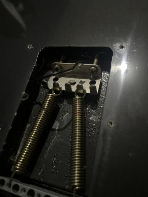

Buenas, soy nuevo en esto de la guitarra eléctrica y de las guitarras en general. El día de hoy por primera vez abrí la tapa de mi squier stratocaster y me di cuenta de que había un cable negro suelto, mi pregunta aqui es si eso es normal o debería estar soldado a algún sitio.

Si te fijas en la pieza metálica donde están los tornillos hay un resto de soldadura, ahí tiene que ir soldado.

En la foto no se aprecia muy bien de que lado está suelto. Es cable es la tierra o masa del cableado de la guitarra. Debería ir desde el punto que te dice @luishouse, el pegote en la garra de los muelles, meterse por el agujerillo en dirección a los potenciómetros, y ahí estar soldado a la carcasa externa de alguno de los potenciómetros.

Parece el cable de masa. Ahora, si no te da problemas de sonido no me preocuparía. Si no está roto no lo arregles.

Hombre, si es nuevo igual tiene un ruido del copón y cree que es normal. Ese cable si está suelto, que si lo dice me lo creo, que no lo veo en la foto, hay que soldarlo sí o sí.

Hay que soldarlo.
Si no sabes y eres de Madrid, dímelo y te pasas un día por mi local de ensayo y te lo hago yo en un momento, gratis, claro.

Si no tienes soldadora a mano una solución no muy ortodoxa pero para salir del paso, es conseguir un cablecito de electrónica pelarlo por ambos lados. Por un lado lo enrollas en un tornillo y por otro lado al cable suelto haciendo contacto, lo unes con una cinta aislante, y quizás así queda definitivo.

Suéldalo a la cuchilla de los muelles. No solo por el ruido de masa sino para ahorrarte un calambrazo un día humedo y descalzo jaja
