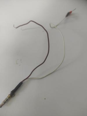

Saludos amigos estoy volviendo al Diy y quisiera una ayuda, hace años encontré en foro un cable que si mal no recuerdo una punta tenía un plug 1/4 y en l otra punta un capacitor, este cable se usaba para ir probando los componentes en un circuito de pedal, si alguien tiene información de esto por favor hágamela llegar.

Pues es esto de la foto no tiene mas,  tiene 100nf y  también advertir que puedes joder el móvil  según leí. Yo no he tenido problemas

Tienes un montón de ejemplos por ahí... sí, va de maravilla para hacer debugging. Yo la primera vez que lo vi fue en la página de geofex.
Por qué iba a joder el móvil?
Te recomiendo por mayor comodida buscar un rotulador o cimbrel de tamaño similar que puedas vaciar y sea de plástico, metes todo por dentro y es infinitamente más cómodo que andar agarrando el cablecito suelto.

Por qué iba a joder el móvil?me imagino que sea por si no pinchas las lineas donde esten mas de 5v de alimentacion y el movil no tenga proteccion.
