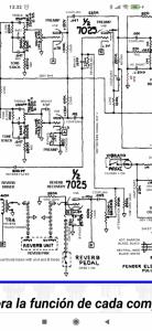

Edito,
Cómo vez en el esquema tanto tremolo como reverb es un contacto más masa general, así que un cable estéreo normal debería funcionar
