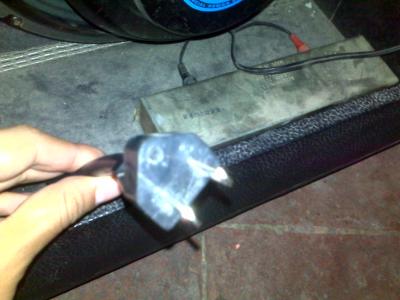

el problema que tengo es que me consegui un ampli fender princeton 112 plus, pero en el cable de corriente le hace falta la patita de tierra, y no se si lo que zumba es el ampli o es mi guitarra, mi guitarra es una squier strat, tengo con ella como 1 año y medio.
y es muy molesto ese ruidito
esto tiene reparacion? y es necesario cambiar en cable o se puede hacer algo?
muchas gracias

si es la misma...se compra una clavija, se corta ese cable y se sustituye por la otra que tenga toma de tierra. no costará mas de 2-3 euros una buena clavija.

çun cable de esos de alimentacion de un ordenador puede valerte perfectamente. ero ya te digo que sustituir la calvija respetando el cable tampoco es dificil. No hay que soldar nada, solo retiras la funda del cable y atornillas los cables en los lugares indicados dejando el cable de masa (normalmente reconocible porque va a rallas bicolor) en esa tercera patita.
pd.- para hacer masa en el apantallado no tienes que tomarla desde la base de una pastilla, tambien lo puedes hacer desde la carcasa de un pote o desde el jack o desde el selector y que haga contacto con el apantallado. Con eso será suficiente. :ok:

hola, yo tengo el mismo problema por lo que parece, primero pense que era la viola y la probe en un ampli valvular que si es la viola tendria que sumbar muchisimo(esos amplis son muy sensibles) yno, la viola esta perfecta. mi ampli no tiene tercer patita, para eso tengo que sustituir el cable (por un cable envainado con tres cables adentro) y la ficha de dos patas por una de tres,cambias el cable y ficha y el tercer cable va soldado en la plaquita del ampli. luego debes verificar que la instalacion de tu casa tenga el tercer cable a masa (de lo contrario es en vano) si no lo conectas. yo lo estoy por hacer, si funciona te comento y tratas de hacerlo, nos vemos y suerte
