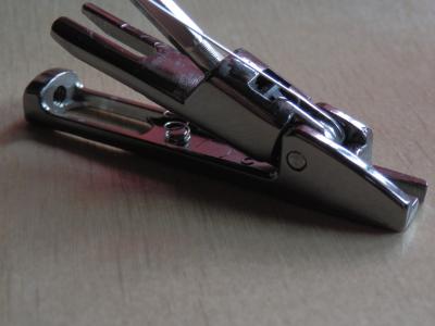

Hola a todos..
A algunos les parecerá una jilipollez,pero a mi me ha traido de cabeza.
Seguro que a mas de uno se os ha redondeado alguna vez la cabeza de un tornillo allen.Pues bien,eso mismo me ha pasado a mi con uno de los patines del puente ZR de mi Ibanez,con el consiguiente problema de que era el prisionero de la cuerda y era imposible cambiarla.
Pues nada,solución casera...Lo que he hecho ha sido desmontar el patin...he comprado en el chino ( como no ) unas puntas de torx de estas guarras,pero sirven.En casi todas las ferreterias venden lo que llaman soldaduras frias,dos componentes para mezclar.Pues eso,un punto de soldadura en frio a la cabeza Torx,una que ajuste bien con un par de golpes en el hueco del tornillo,dejar secar...y listo...Importante,que la punta tenga en la base forma exagonal para poder girar con una llave fija o inglesa pequeña...
Hay piezas con las que quizá no merece la pena,pero este patin en concreto no tengo ni zorra idea donde se puede conseguir,asi que,por si acaso os ocurre esto alguna vez,se soluciona en un minuto....
Ya me vale la tontá...ja ja ja..pero joder,al fin puedo cambiar las cuerdas...
Un saludo a todos
fan333
por el 16/04/2015
ahí van un par de fotos

Nada tio..no te compliques.El problema de estos patines es que si te cargas la rosca la has cagao..se jodió...es mas fácil así y tardas na.Tiene narices que una jilipollez de estas se cargue la pieza entera....

Pues es.una jilipollez que te puede amargar la existencia...Mas de uno se que ha tenido que comprar piezas enteras por esta.tonteria..Desde luego,que alguna vez puede servir..

Sobre todo es muy util en los tornillos pequeños de las selletas en los puentes de Strato..se suelen pasar con facilidad y es una putada... :D ;)
