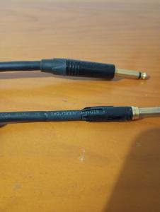

Buenas, pues la cosa es que el otro día compré cable por metros y jacks para soldármelos yo mismo.
La cosa es que cambié el cable que cojo habitualmente por éste:
https://www.thomann.es/cordial_cgk_road_75.htm
Y los jacks son éstos:
https://www.thomann.es/neutrik_np_2_x.htm
Y no caí que se pasa por muy poco del grosor que admite el jack, pero pensé que habría un margen. Y todo iba bien hasta que voy a cerrar la rosca, que me encuentro con que la presilla del jack sobre el cable, no termina de dejar cerrar, y no hay dios que haga llegar la rosca hasta el final.
La cosa es: ¿Alguna recomendación o truco de la abuela para que eso termine de cerrar sin cargarme el jack?
Gracias

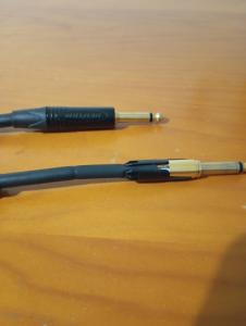

Yo tengo esos mismos conectores.
Haz más grande el agujero del conector, mete una tijera y dale vueltas.
mpat
por el 13/11/2025
Si lo desmontas, la presilla habrá dejado marcado el cable justo en el punto donde hace más presión. Si rebajas lijeramente ese punto de la goma (muy ligeramente) te cerrará perfecto. Para rebajar, puedes usar un cuter, quemar con el soldador, lijar... ahí ya lo que veas.

#1 Más que truco maña. A mí me costó un poco pero se puede. Incluso con otro cable más gordo.
Lo que hice fue darle unas vueltas de cinta aislante al capuchón engonado para protegerlo con una gota de WD40 en la rosca y lo apreté con un alicates universal lo que pude sin dañarlo. Y pasada unas horas que ya asentó los dientes en la goma del cable le dí un último apretón y terminó de entrar sin problemas.
Cuesta pero después quedan listo para aguantar lo que le echen.
Has de tener mucho cuidado en la primera vuelta que esta no se trasrosque.
¡Suerte!
Valentino Senna
Si sí, eso fue lo primero que hice. La cosa no es que no pase el cable, sino que la presilla de plástico que va por dentro, que tiene como tres presillas, y que sirve para fijar el jack, no deja que la rosca del capuchón de plástico, gire hasta cerrarse del todo con el metal.
 index.php?controller=forum&action=view_attachment&attachment_id=207740
Creo que ahora quizás me haya explicado un poco mejor...
El de atrás es más grueso incluso. Puedes desnudar o cortar algo la vaina pero así te quedan más firmes.

#7 Y vaselina... jajaja
