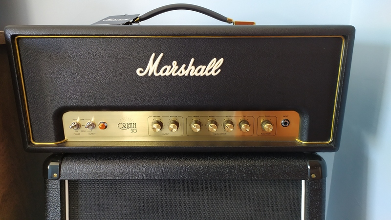

El Marin
por el 20/04/2022
Marshall Origin 50H
Sin dudarlo
Franela
por el 20/04/2022
#7 Había pensado en ese hasta que he visto cómo se han puesto de precio, nuevos y de segunda mano. Con ese presupuesto y esos géneros, poco mejor o igual a un Jet City.
BudSpencer
por el 21/04/2022
#8 se han puesto por las nubes, y además tampoco valen para esos estilos sin pedales. El jet city es enchufarte y tocar.
