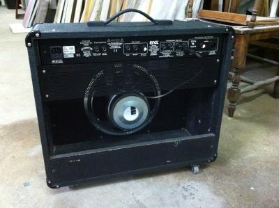

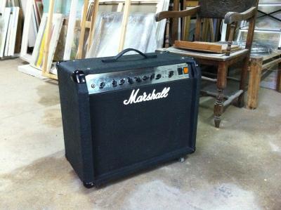

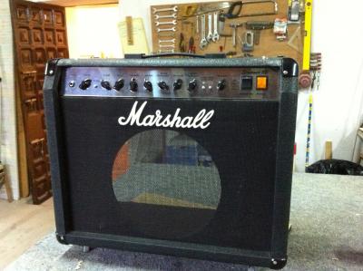

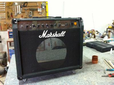

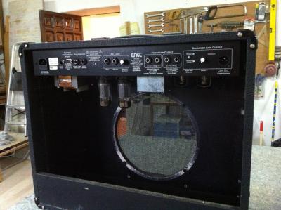

Pues como el título indica he transformado un cabezal Engl Screamer en un combo Marshall. He utilizado un mueble Marshall 8080 y he adaptado el chasis del cabezal al combo. Es muy simple ya las medidas son muy similares.
El motivo del cambio es que tengo otros cabezales y no tenía combos y así puedo transportarlo mejor para pequeños bolos.
Le he puesto un Celestion G12T-100 y el sonido es muy bueno. La transformación a cabezal es totalmente reversible y se hace en 5 minutos así que no me juzgueis para mal eh!!!!Jejejeje.....
La verdad es que ha quedado muy bien y manejable, me recuerda un poco a un Jubile de Marshall en estética.
