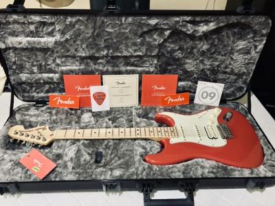

por el 07/12/2019
#66 Yo tengo una fat strat American Special comprada hace un par de meses, y te puedo decir que es una pasada, súper cómoda, lo que me tiraba para atrás al momento de verla en la tienda, era la humbucker en el puente y los trastes jumbo, pero ambas cosas han jugado más a mi favor en este tiempo.
Lo que me agrada bastante es la paleta tan amplía de sonidos que me dan las cinco posiciones del switch, y sobretodo la pastilla del mástil, sonido clásico strato...
Y lleva el plus de tener pala CBS, que eso a mi también me agrada bastante
En fin, suerte en tu elección y que te lleves la correcta!

Después de una semana con la player, dándole caña he visto que el único punto débil es la cejuela, por lo menos la mía, hace el típico click cuando traba la cuerda, aunque con un lápiz es fácil de solucionar, y suelo cambiar todas por hueso, así que es lo que menos me preocupa. Por lo demás ni una sola queja.
