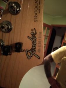

Hola parroquia. De visita en casa de un.colega de Valencia me ha enseñado una guitarra que encontró en el piso al que se ha mudado hace poco. Es una fender stratocaster con num. de serie E961910.
¿De que fender estamos hablando?. Me meto en páginas de busqueda y no lo reconoce. ¿Puede ser una replica china?.
A ver si podeis echarme una mano...
Gracias!!!
Flojo de pantalon
por el 19/04/2019
Hombre, pues en la pala pone made in Japan, la E de la numeración hace referencia a la década, eight, los 80, y el primer número del serial al año en concreto, el 9, osease, una made in Japan de 1989, por el logo yo diría que es de las que se construyeron en la segunda mitad de los 80 antes de pasar la construcción a México, buenas guitarras pero muy inferiores a las made in Japan reissue de los primeros años de esa década, a la par que las México de la época diría yo.

Javier
por el 19/04/2019
si es serie E data del 84-87..años en los que fender unicamente fabricó en Japón..muy buenas guitarras por cierto..lo se por que tengo una .saludos

Ha sido curioso. Mi colega es absolutamente profano en el tema musical, de hecho, le conozco de mi otra "adicciòn", las motos. Cuando le visité ayer me regalaba la fender porque, para él, éra un trasto que estaba en el piso cuando se mudó y le estorbaba. La he visto y le he dicho:"espera que pregunte a los sumos sacerdotes del guitarrismo que éste sapo puede ser un príncipe azul...".

Un guitarrón, de las legendarias estratos serie E Made in Japan de entre 1984 y 1987 (en éstas, la primera cifra no indica el año).
Por cierto, y contradiciendo al compañero Javi, muy por encima de las Made in USA de la misma época, de absoluta crisis para Fender, cambio de propietarios incluido, y que salvaron los japos recuperando la calidad perdida e innovando en muchos modelos (Contemporary, HM, híbridos...) tras los lustros de CBS, que continuaban con la producción americana de mediocridades de la década anterior.
De hecho, la recuperación del prestigio de Fender USA tras la venta por parte de CBS se hizo en gran medida con piezas importadas a los EE.UU. desde la factoría japonesa de Fugigen, a la que se habían concedido las licencias a partir del 80-81 para Squier (las míticas JV=Japan Vintage) y a partir del 84 para Stratocaster. Incluso se importaron modelos ya montados a las que se ponía electrónica en los EE.UU. y se les pintaba el Made in USA para exportarlas desde allí, habiendo quien asegura que se llegaron a exportar también desde los EE.UU. guitarras Made in Japan, ya que incluso en los EE.UU se cotizaban entonces más las japos que las americanas y se hizo acopio.
Fueron años en los que para el criterio de los guitarristas las estratos japos eclipsaron a las americanas, a pesar de los esfuerzos de CBS en el marqueting (CBS siempre hizo esfuerzos en marqueting, como productora audiovisual que son, y nunca en el desarrollo musical). Sólo basta ver la opinión general que desde hoy se tienen de unas y otras.
Hay varios hilos por el foro donde se explican las vicisitudes por las que pasó Fender en esta época, y por qué las producciones japonesas de antes de 1988 son tan valoradas.
Si pones alguna foto más en la que se vea completa quizá pueda decirte algo más sobre el modelo concreto y pasarte alguna documentación.
Desde luego, como dijo el compañero en #5 , los hay con suerte... Enhorabuena ;)
