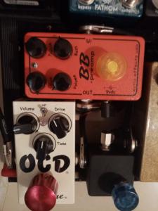

Partiendo del ampli limpio yo tengo un XoticBB preamp para crunch suavecito y va de fábula, grano cojonudo, gordito y definido sin ser tan nasal como un TS, y después el OCD, que se lo sumo al BB para aumentar a distor., dándole al OCD los medios necesarios para que suene de mueeeerte. Así sacarías al pobre del cajón, que es un pedalaco... Si puedes prueba esa combinación y nos dices :rock:

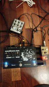

Pues por ahora ando con algo asi.. con una pedalera patria, y no es que sea yo muy patriota, jejeje.
El grandote negro es el thermion zero, el ampli que tiene buen limpio a volumen a raudales.
A falta de poder probarlo todo con volumen (en casa es inviable) me he puesto a juguerear con los cascos puestos.. que no es lo mismo.. pero pa ir probando las cosas.
Arriba el thermion heartbreaker que lo tengo metido por el loop de preamp para substituir al preamp del propio ampli.. lo tengo con cañita gordota para hacer la dist. Con mi set suena bien bajando master y subiendo preamp... pero le he tenido que recortar graves porque me ha parecido un poco bola.
Finalmente, el pequeño de abajo a la derecha, un nameless prince de delcam audio.. un clone del prince of tone. En principio lo tenia con idea de usarlo como booster o un overdrive muy suave para dar color... pero la verdad es que metido como distorsion tiene una dist potente y con unas notas muy definidas... me ha gustado bastante y además ocupa poco... casi estoy por dejarlo para la dist y seguir buscando algo suave. La verdad es que este lo he visto muy versatil.. el overdrive, el boost y el dist está bastante guapo.
Después tb he probado mi OCD fulltone que tenia en el cajon.. el sonido es bueno.. pero debe tener jodido el selector de True By pass <<>> buffer.. porque de repente es como si el drive deja de funcionar. He leido que puede deberse a tener el selector flojo que se queda en el medio como tierra de nadie y no chuta..
