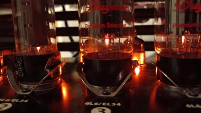

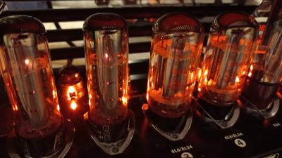

En la 1º foto : las EL34 Brunetti, encendidas, se ve el filamento.
En la 2º foto : las 6L6 de Bugera, encendidas, se ve el filamento

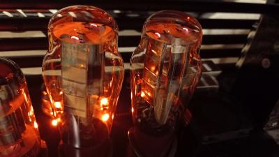

En la 3º foto : las rectificadoras, tb encendidas, y se ve el filamento.
Y de fondo las 5 12AX7, con su led de encendidas,
He mirado las válvulas y ninguna tiene manchas blancas, es extraño por que todo parece "muy normal".
Esperemos que sea cosa de algún fusible, en cuanto pueda lo comento. GRACIAS!

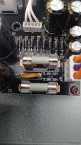

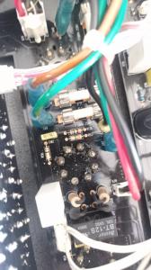

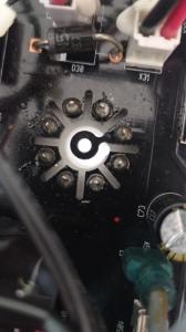

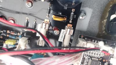

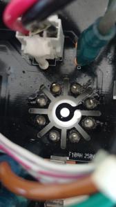

Hola de nuevo, ya tengo abierto el cabezal....avanzo las fotos, tanto de los fusibles (que son 7) como de los pines de las válvulas del previo (con algo de zoom).
Los fusibles están todos recubiertos de blanco interior, si alguno estuviera quemado, .. se notaria supongo ??
Los pines se ven todos buenos.
Apenas tengo conocimientos de electrónica, muy muy novato, pero puedo usar un multímetro digital, se trata de comprobar los fusibles ?
En caso de sacar los fusibles, no quiero meter los dedos...pinzas?
Los valores, los que pone la placa justo al lado ?
Ya mas allá de ver esto, no creo que llegue ...lo próximo es el técnico.
La placa se ve impoluta.
A ver que me comentais .... Gracias!

Pues he sido rápido.
Ya están comprobados todos los fusibles y tienen continuidad, están buenos.

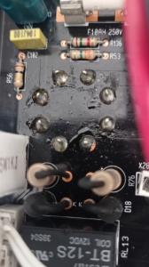

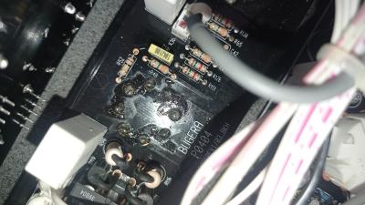

vedaabierta
por el 03/07/2024

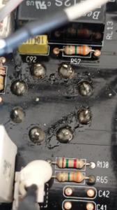

#5
De las fotos que has puesto de las válvulas de la etapa, puede que sean las fotos pero parece que hay soldaduras recalentadas y otras con falta de estaño, yo le daría un repaso aportando estaño nuevo con plomo, si te ves capaz. Se tarda poco y es algo que no le va a hacer mal.

Si yo probaria de sustituir valvulas. La soldaduras se ven correctas.
