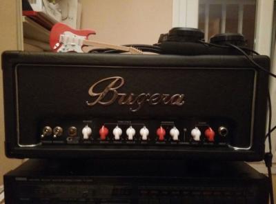

Una de las pocas cosas que no gustaba del g5 eran los knobs, me resultaba complicado saber en que posición estaban con poca luz, así que los he cambiado por unos cabeza de pollo mini.
Bretijani
por el 17/06/2017
#134
Pues tienes razón, te ha quedado chulo...a mi es que me gustan tal y como vienen así que salvo que me sea tedioso el tema de no distinguirlos bien cuando le pueda dar más chicha ni me planteo cambiarlos jeje

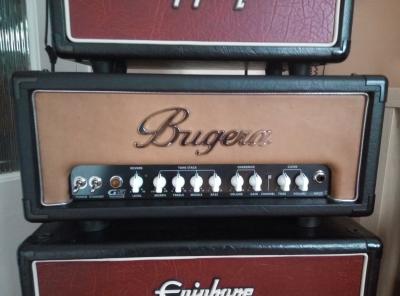

Por cierto, hace poco le hice un cambio de look al G5 para darle un estilo más clásico, este es el resultado.
