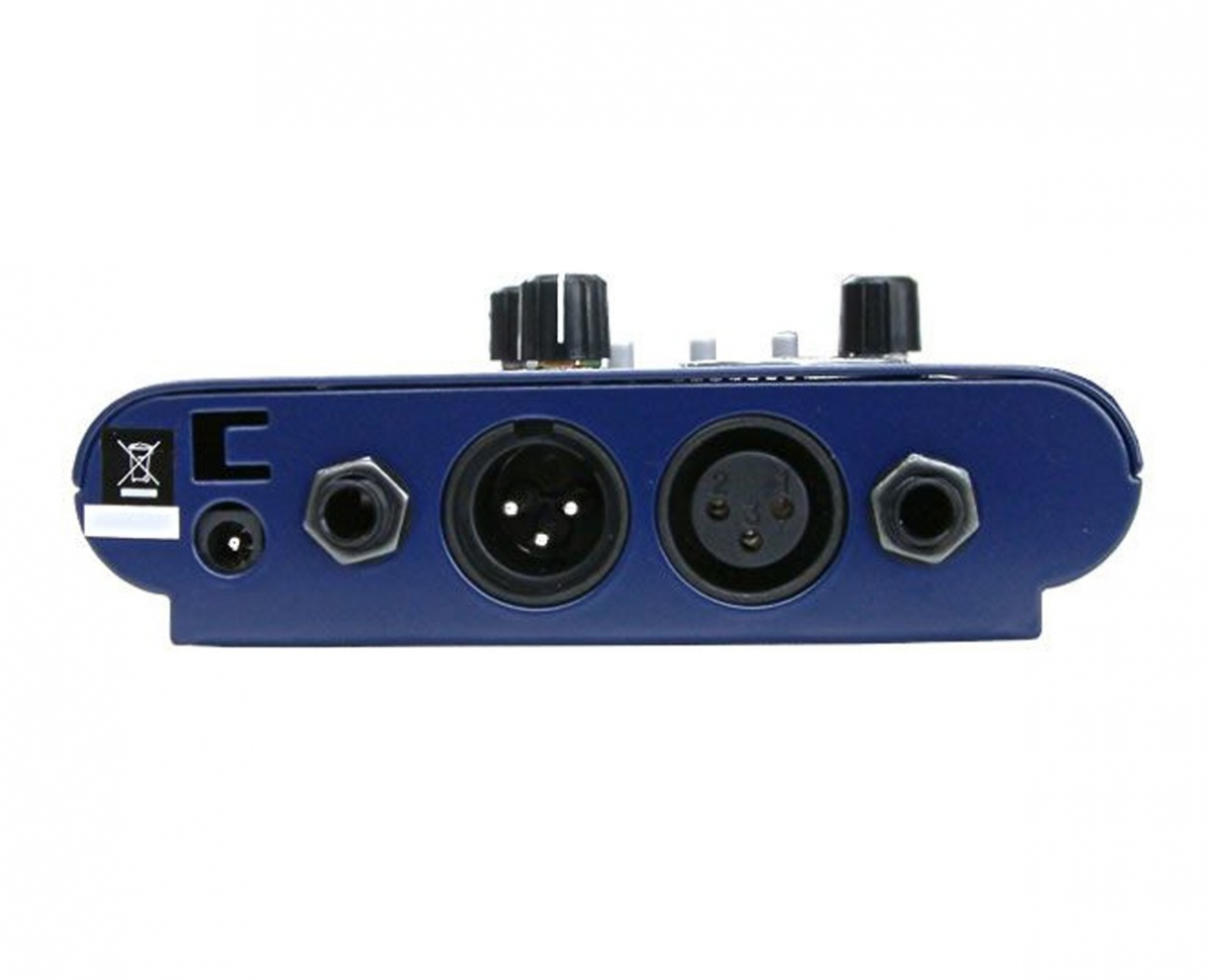

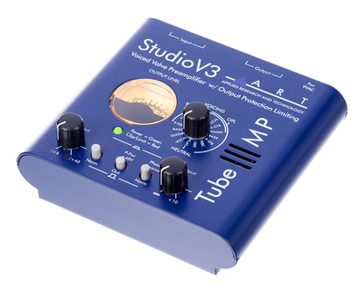

Primercruce
por el 23/01/2015
Muchas gracias por vuestra ayuda :bien: .
La pregunta de los pedales por linea era sobre todo por el hum debbugger tengo problemas de inducción electromagnética y este me da un resultado agradable en ampli pero como decía por linea antes de meterlo quería asegurarme de que no hubiese problemas.
Como dices de que para meter distorsiones y overdrives analogicos en linea seria lo adecuado meterlo primero por un preamp, planteo lo siguiente : ( Ya que pretendo a la hora de grabar guitarras, grabar un pista por micro a traves del ampli y otra por linea para juntarlas y sacar lo mejor de ambas)
Mi interface es un Roland duo capture ex y mi preamp un art tube mp v3 Studio, (adjunto fotos mas abajo).
Esta interface tiene en el imput 1 por la entrada de jack opcion Hi z, puedo conectar ahi el preamp verdad ? Aunque creo que no es exactamente una entrada de linea sin mas independiente, si no entrada de instrumento.
La conexion seria de esta manera :
Guitarra-preamp in-preamp out-line in (hiz)interface.
Micro-xlr-preamp in-preamp out- xlr--jack-line 1(hiz) interface.
O el ultimo cable jack y jack en lugar de cannon y jack ?
No termino de hacerme con este preamp por que me mete mucho soplo, no se si es que se me suman los dos previos este con el de la interface.
Gracias por todo de antemano, sois de gran ayuda! :D
