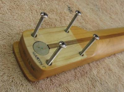

Esto es lo mejor que puedes hacerle a tu guitarra:
http://www.guitarraprofesional.com/Bocinasmastil/bocinasmastil.htm
Consigues una unión tan potente como si estuviese encolada, y aumenta el sustain notablemente. Esto se lo he hecho a la guitarra de la foto, la Tele blanca.
Las roscas las encontré en una tienda de bricolaje, aunque en acero, no en bronce.

#9 Sí, por supuesto, eso haré en cuanto consiga esas rocas.. Obviamente apretará más el mastil del cuerpo.
