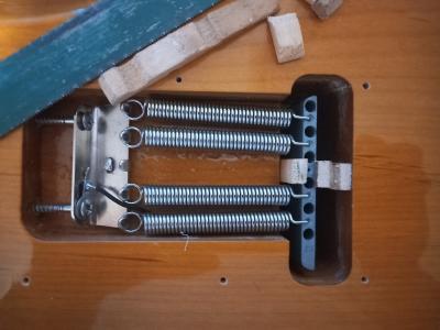

Como yo no uso la palanca del trémolo, me he decidido a probar el modo 2a) con la placa del puente formando ángulo, y de esta forma no tengo que cambiar los ajustes de quintados y alturas de silletas.

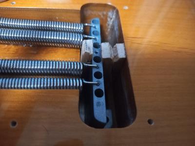

Es un ajuste un poco más complejo que el 2b), porque a diferencia de este, hay que utilizar calzos de madera por ambos lados del bloque del trémolo e ir apretando los calzos alternativamente por cada lado para mantener el ajuste y que quede fuertemente bloqueado para mejorar el sustain.
No sé por qué la mayoría de los vídeos y páginas muestran un bloqueo con el puente pegado, y no he visto ninguno que muestre un bloqueo como el que yo he hecho, que me parece el más sencillo de realizar porque no necesitas ningún ajuste posterior si eres cuidadoso a la hora de insertar las cuñas de forma equilibrada para no modificar la separación de la placa del puente original.
Como este ajuste era una prueba rápida, he utilizado pinzas de la ropa de madera, que tienen forma de cuña y es muy fácil de usar, además sus dimensiones son muy apropiadas para el bloque de trémolo que tengo en estos momentos.

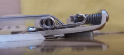

Que juego dan las pinzas de la ropa de madera para el diy jeje, una cosa hablando de la manera ortodoxa de colocar el puente respecto al cuerpo y su ángulo. Veo que la parte trasera está a 5 o 6mm, quizás es demasiado
No, no, son unos 3mm de separación.

#4 vale vale, da la sensación por la imagen que está más separado

#5 Lo medí ayer, exactamente mide 2,3 mm la separación.

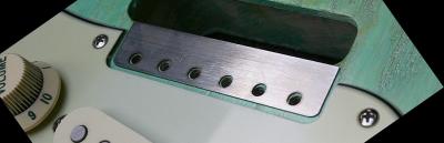

Hay que tener en cuenta que el puente Wudtone tiene una plaquita de acero de 0,5 mm de grosor que hace que teniendo el puente perfectamente paralelo al cuerpo se mantenga con 0,5 mm de separación con respecto al cuerpo.
Adjunto imagen de la plaquita de wudtone.

#7 curioso sistema, no lo conocía. No se aprecia en la primera foto, entonces está muy bien de separación según Fender, a mi me gusta a 1- 1,5mm, cosa personal ya
