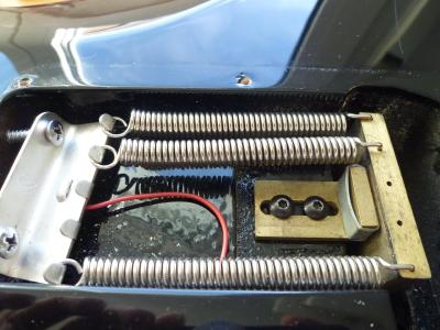

Pues eso.. ando tocando con 2 bandas y uso distinto tipos de afinaciones en las dos (drop D, drop C#, estandar, etc) y con el puente flotante es imposible. En un par de semanas tengo una tocada y necesito bloquear el puente urgente. Me dijeron sobre el tremol no pero pregunte y para esta viola no sirve. Ademas q me quieren cobrar 2 lucas. A los tacos de goma o de madera mi miedo es q se salgan o desacomoden mientras estoy tocando y se me arruine la afinacion. Asi q di alguien tiene un sistema eficiente pero no permanente (porq algun dia quiero volver a usar el floyd) porfa me dice. Gracias

#3 No os lieis a recomendar cosas de las que no sabeis, y siento ser tan brusco.
El d-tune solo funciona en puentes que apoyen en el cuerpo, sino es como si hubieses roto una cuerda. Aparte que hay que hacer un rebaje para que puedas tirar de el d-tune. Pero vamos que no va a funcionar en un puente flotante. Por eso las Wolfgang llevan el puente apoyado en la madera del cuerpo.
Lo mejor es meter un taco de madera por cada lado de la base del puente y ya no se mueve.
Similar a esto que ha hecho el compañero, pero yo no aconsejo cuñas, sino medir los espacios y cortar madera a la medida.

Incluso una vez puesto el taco trasero puedes rellenar el otro hueco con un pedazo de madera (quitando los muelles claro) que ocupe todo el resto de la cavidad del tremolo. Si algún día quieres volver a usar el Floyd, quitas la madera y pones los muelles y en paz.
La mejor opción es la segunda foto que ha puesto el compañero Walterius Albatrus.

Justo tengo una X11 con el puente bloqueado con unos tacos de madera tal y como los de la imagen que puso el compañero #2 . Si los haces del tamaño adecuado no se salen, la mía llevará unos 3 años con dichos tacos y nunca se han salido por error.
