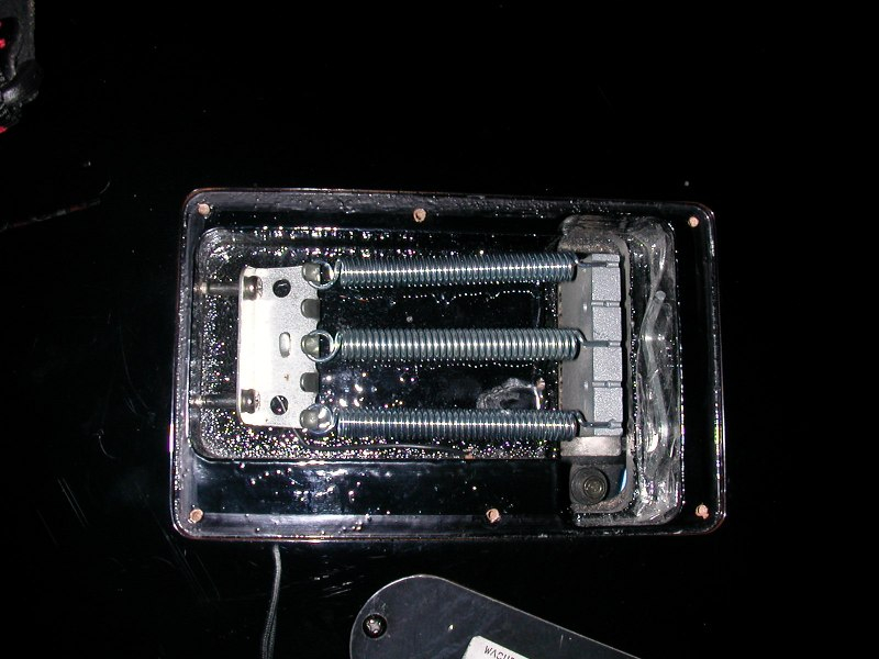

aqui se ve el hueco de mi floyd, que es donde iran instaladas las cuñas. A mi me gusta llevarlo siempre abierto para poder sacarlas y meterlas a placer.

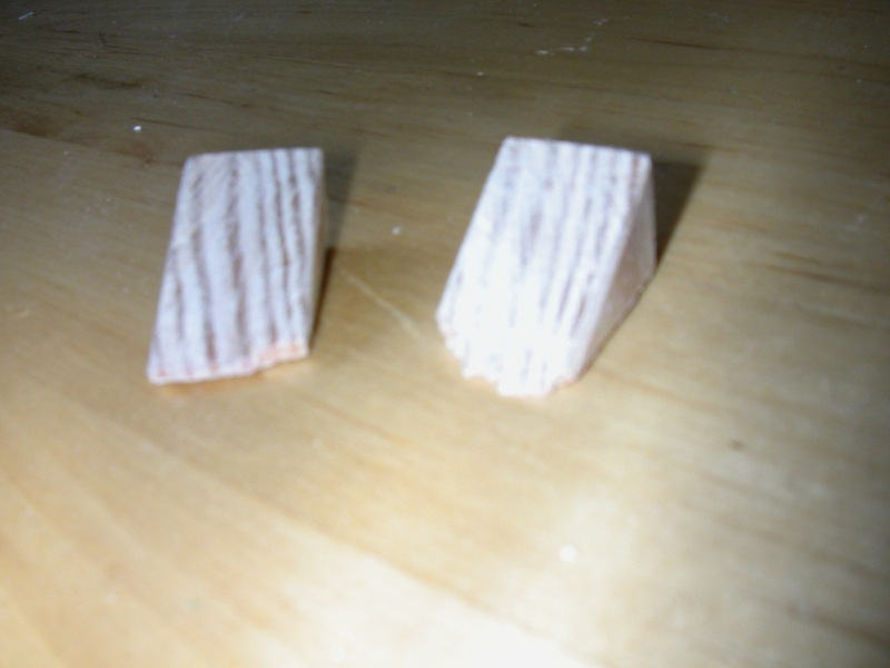

aqui se ven las cuñas, no hace falta que sean perfectas, sino solo que las caras que se apoyan al cuerpo de la guitarra y en el floyd, deben caer paralelas con las partes en que se apoyan.

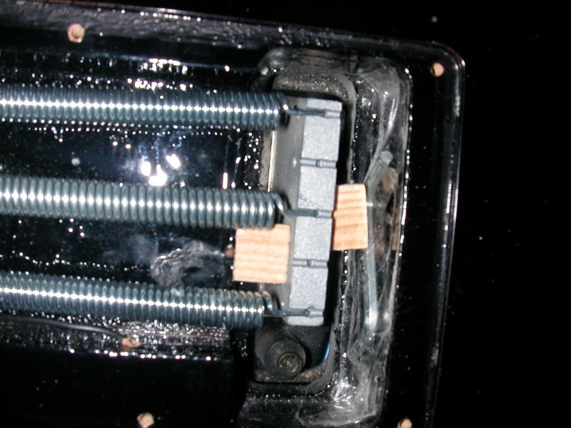

y aqui se ven las cuñas en su posicion. el puente ya esta totalmente fijo, y no se menea ni un pelo, aunque le de con la palanca.
Puede verse tambien que llevo una llave allen pegada con celo (tambien gratis) alli por si acaso necesito un aflojar el bloqueo de la cejuela de urgencia, y no tengo nada mejor a mano.
