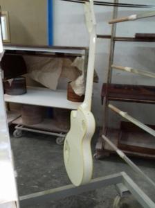

ya te digo! a mi me pasó lo mismo con la última guitarra que compré,una Greco les paul,y la decapé para acabarla en nitro solo para conseguir un tono mas vintage...y con el tiempo se hará todavía mas amarilla,que es el fin!
y no tengo yo muy claro que blanquee al pulirla,la verdad...se supone que sacarás un alto brillo,pero el color ya es otra historia,desde luego si tiene un tinte debajo...olvídate,tendrías que decaparla.
