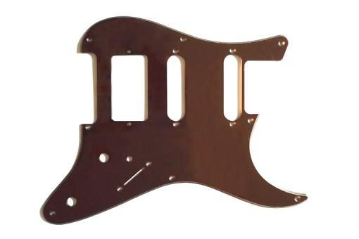

Noise
por el 18/02/2024
En la web de Blade se pueden encontrar el golpeador original para las RH4:
https://www.bladeguitars.com/accessories/
La configuración es solo HSS y no sirve para las R1, R2, R3 ni R4, salvo que sustituyas la single del puente por una Humbucker.
No obstante, doy fe que tampoco existe una coincidencia total con los modelos vintage. Parece que el golpeador moderno haya sido rediseñado porque hay algunas modificaciones menores y no una conciencia exacta de tornillos y medidas,

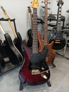

Hola, perdonad si no corresponde aquí este post, pero es que no tenemos una Comunidad Blade, así que comparto mi alegría de haber recibido hoy esta Blade R2 cortesía de un amable compañero del foro.

Chanfli
por el 26/02/2024
Pues no se compi, muy ligera, quizá la Strato mas ligera que he tenido
