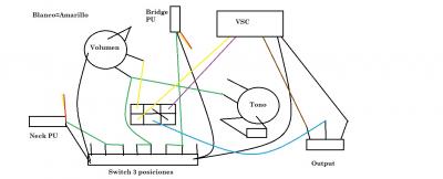

Acabo de hacerme con una Blade DD-2, con sistema VSC. Dicha guitarra consta de un control de tono y uno de volumen. El caso es que me gustaría moficarla a mi gusto con dos perillas de volumen pero conservando el VSC. Alguien podría ayudarme con el cableado?
Caronte
por el 22/02/2023
Este sería el actual esquema (lamento hacerlo en paint pero no tengo otra opción ahora mismo):

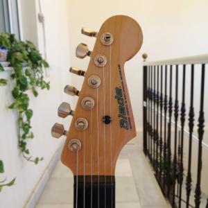

Hola, me podeis confirmar si esta Blade es una R2? Es normal que en la pala solo pone Blade, nada de Advanced Concept by etc?
Gracias por vuestra ayuda.

#249 Yo tengo una R2 y las piezas que se ven son idénticas (aunque están curradas a tope). Lo que no hay es una foto de la pala por delante - o no he sido capaz de encontrarla -. En la foto de la pala por detrás se ve un tornillo del string tree que es un apaño salchichero. Eso no es original y el que lo ha puesto denota mu poca "albeliá" (como decía mi abuela) luterina.
Edito: he visto la foto completa, donde aparece la pala, y el logo ese es trucha.
Chanfli
por el 27/08/2023
#250 jodó que palo. Yo sin entender mucho ya lo estaba viendo raro. Gracias.

Esta es la pala de la mía - es de 1992 -. Importante: yo no soy un experto ni nada, hablo desde mi experiencia personal con mi guitarra y otras que he visto.
