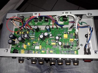

Amigo, yo tengo el mismo ampli y tambien lo abri, y les confirmo que si cuenta con el cable blanco, lei el post en ingles que compartiste y efectivamente todo se ve sencillo de hacer con el interruptor de 3 posiciones, pero lei que tambien cambio el bulbo ECC82 por un RFI ECC82, no conozco mucho de bulbos pero veo que es el mismo bulbo mas RFI, sera el mismo?, a continuacion pongo el texto de la pagina en ingles traducido:
Configuré mi DSL1 usando la nueva salida de 8 ohmios que instalé. El gabinete es un cable de 12 inclinado equipado con un celestion vintage de 8 ohmios 12 "30. También cambié el tubo de potencia ECC82 original con un RFI ECC82. ¡El amplificador sonó increíble! Luego cambié el altavoz de 8 ohmios a la salida de fábrica de 16 ohmios y No sonaba tan bien. Entonces puedo ver este mod como algo bueno para aquellos con gabinetes de 8 ohmios.
Bien, pues me gustaria saber si alguien de aqui ya hizo el cambio a 8 ohms, ya que he buscado altavoces 16 ohms y son un poco mas dificiles de encontrar, siendo los de 8 ohms mas comerciales.
Les subo una imagen de mi amplificador y señalo en rojo el cable blanco.

Si, yo ya hice la mod con interruptor a 8 y 16 ohm y uso un altavoz turbosound de 12" alta sensibilidad de 8 ohm ,vamos el que viene en mi combo bugera v22 y suena bien ,quizá suene mejor con altavoces más vintage estilo creamback,greenback….
hecnaca
por el 16/02/2019
De todas formas para los no entendidos, cómo yo, sobra con abrir el ampli y cambiar el cable naranja por el blanco y volver a cerrar.
Al menos es lo que leí yo.
Yo ya se lo he hecho y de momento no he explotado.

#183 pero no puedes conectar el altavoz de 16 ahora! solo 8ohm.asi he hecho yo y perfecto. puedes pillarte un celestion de 8 pulgadas y 8 ohm por 33 pavos, y asi ya puedes usarlo de combo o cabezal.

Por si sirve a algún indeciso, yo soy un completo inútil y también le hice la mod, con más miedo que verguenza pero gracias a las fotos y explicaciones de este hilo no tuve ningún problema. Me costó despegar la tapa trasera y lo mismo desconectar el cable. En los dos casos porque no me atrevia a tirar con fuerza. Con indecisión y todos los cuidados del mundo no me llevó más de media hora.
Ahora disfruto un pepino de valvular con una pantalla harley benton celestion de 12"... y a 0.1w porque como me emocione se me cae la casa encima 😅
Muchas gracias a los que abrieron la lata los primeros!

Bien, veo que ya algunos estan usando el amp a 8 ohms con la MOD, pero alguno de ustedes sabe a ciencia cierta el dato tecnico porque el cable blanco se dice que es para 8 ohms y no para 4 ohms?, hay alguna medida que puedamos hacerle al transformador de salida para determinar si es para 8 o para 4 ohms el cable blanco?
