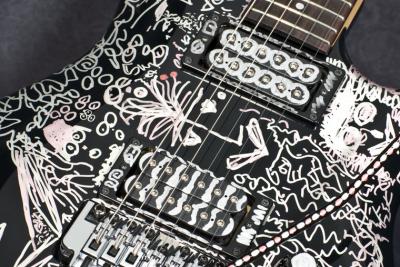

Hola a todos. Tengo una guitarra baratuna a la cual tengo en mente hacerle algo parecido a la ibanez "black dog" de Joe Satriani. Le quitaré la pintura al cuerpo, le daré una imprimación en negro y después haré los dibujos con rotuladores, y me pregunto...qué tipo de rotuladores tiene que ser? después le daré transparente encima para proteger el dibujo, y no sé si la laca nitro se lleva bien con rotuladores acrilicos...alguien controla de esto?

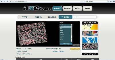

en axewraps tienen un guitar skin de la black dog. Si no sabe slo q es, entra en axewraps y echa un ojo, yo me pille el guitar skin de la frankenstrat del van halen y es muy comodo de aplicar y te ahorras mucho barullo ,

paso del skin,me gustaria hacerlo a mano. Nadie sabe qué tipo de rotuladores se llevan bien con la laca nitro?

pero los retuladores lo spasarias con el nitro ya puesto, secado, o primero rotularias y despues laca? Por otro lado creo recordad en uan entrevista de satriani q le preguntaban por la guitarra y tal, q el uso rotuladores tipo edding de lso de toda la vida, o sea permanentes.

La nitro sobre lo único que no va es sobre poliuretano (al revés si)....sobre acrílico sin problema
use77
por el 04/10/2012
O sea que unos rotuladores acrílicos y sin problemas...la idea es dar imprimación, después una capa de nitro en color negro, después con los rotuladores hacer los dibujos y finalmente, dar unas capas nitro de transparente. Gracias por vuestras respuestas.
