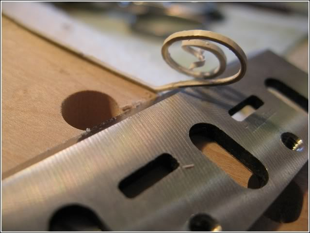

con que retiras el sobrante del binding?...un formon valdria???
iose
por el 26/01/2013
Yo con una cuchilla de carpintero, pero un formón bien afilado puede servir.
Un par de trucos:
- Viene muy bien, antes de pegar el binding a la guitarra, tenerlo unas horas (un dia) sujeto con cinta de carrocero al cuerpo, para que vaya cogiendo la forma, que luego con el cianocrilato en los dedos es un lío andar forzándolo para que se amolde...
- Si vas a hacer binding de varias capas, se pegan entre sí con acetona. Puedes ir poniendo uno a uno, o construir un binding policapa y luego ponerlo, es más común así. Para pegarlos, yo construí un molde con la ranura exacta, en el que por un lado entran recien aplicada la acetona, y por el otro lado salen ya pegados:
Yo de todas formas, en esto del binding (y en todo lo demás), estoy todavía aprendiendo. Ahora voy a poner binding a un mástil y retrastear, a ver qué tal me va...

Esa cuchilla es de una maquina???...como tiene muescas de encaje y se ve un taladro roscado.....

La cuchilla no sé de qué es, compré un blister de dos en la ferretería...
