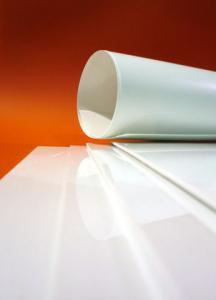

queria saber si alguien sabe donde conseguir planchas de poliestireno de alto impacto,lo suficientemente grandes para hacer bindings para nuestras queridas amigas.
He leido que va muy bien...pero no encuentro donde podria comprar una plancha un poco grande,para hacer el binding de un tiron y no andar empalmando.
con una plancha que mida metro y medio llegaria,a ver si me hago con una planchita y empiezo mi proyecto.
Les agradezco de antemano la ayuda.

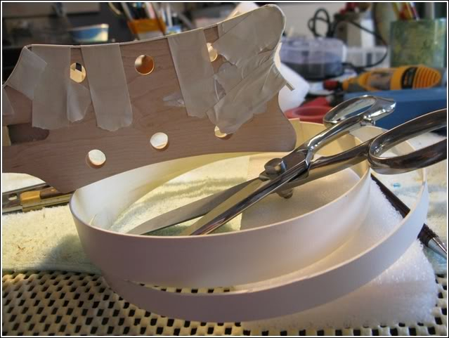

Como verás en la foto que he puesto, en el piquito de la pala se unen los dos tramos de binding (uno está sin poner), porque de una pieza no había manera...
Los binding que venden son de plástico ABS, y si disuelves en acetona un cacho obtienes una pasta que deja las uniones que ni se ven.
La verdad es que es un contorno complicado, el tuyo...

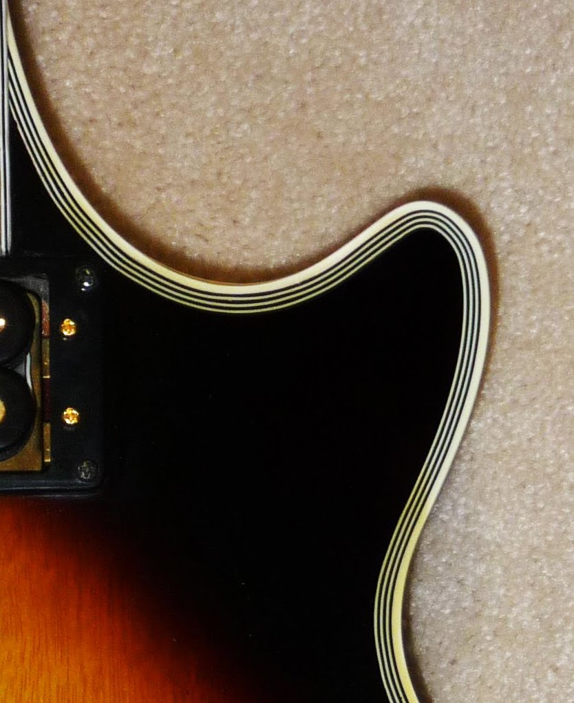

También podrías superponer sucesivos bindings finitos, que te doblarán sin problema, y quedan muy chulos:

Esta última foto la he buscao en la red. Pero la primera de las tijeras es una ES335 de kit que monté, a la que añadí el binding de la pala:
