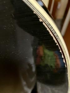

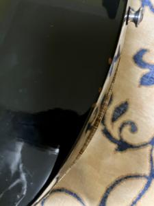

Hola amigos!
He comprado una Gibson Midtown Custom de segunda mano y al llegarme he visto que hay un trozo del binding del cuerpo despegado… 😖
Es muy grave? Un luthier lo podría volver a pegar fácilmente??
Espero vuestra ayuda por favor 🙏🏼
Gracias!!
Círculodequintas
por el 18/08/2023
#1
Puedes hacerlo tú mismo . Se pegan con acetona. PEEEERRO.....
....la acetona ataca la nitro. Protege bien las zonas aledañas para no causar un estropicio en el acabado.
Comprueba antes si el binding al apretarlo contra el cuerpo, encaja perfecto. Debería hacerlo. Sí está un poco estirado, quizá con algo más de presión vuelva a su sitio y permita el pegado. Si queda holgado, aplicando calor suavemente, se puede rectificar. Pero esa operación exige poner cuidado.
Cansadodeserunfenix
por el 18/08/2023
La acetona sirve para pegar capas de plástico y hacer laminados de colores, pero no va a pegar el plástico con la madera, además esa es un tipo de reparación que yo dejaría en manos de un luthier.
