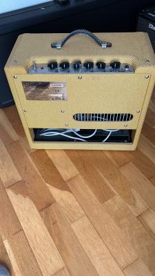

lutop
por el 07/02/2024
#16
Entonces no tienes muchas opciones.... Si el ampli lo pones en limpio, pues a ver que tal suena la bateria por ahi. Todos los pedales antes que el looper.

Elcuerdas60
por el 07/02/2024
Este es el ampli por detras y no tiene mas entradas
