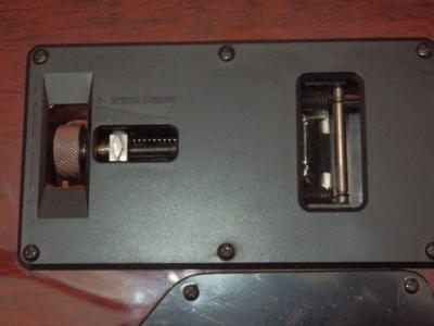

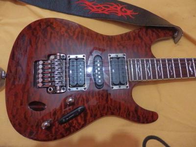

Esto que voy a contar lo he hecho en una Ibanez S470..con la que estoy encantado.El puente es el famoso ZR..que va de lujo..sobre todo su sistema de ajuste..mucho mas comodo que el tipico anclaje de dos tornillos al cuerpo para sujetar todos los muelles..(Dejo tambien colgada la foto del,por si alguien no lo conoce) Siempre me ha parecido muy interesante el microajuste ( micro-tilt ) de fender;por si alguien no lo sabe..es el agujerito que llevan en la chapa trasera del mastil donde a traves de una llave allen puedes subir el angulo de inclinación...el resultado es bajar la altura de cuerdas en esa zona que siempre queda mas alta.

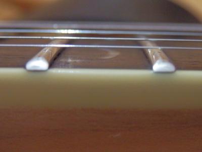

Le he cambiado el calibre por 8-38 y lo que si es cierto es que he tenido que afinar en esta ocasión con el ajuste del alma.El resultado...Un autentico caballo de carreras...Es muy sencillo todo el proceso..pero hay que ir despacio por que si te pasas en la altura luego no hay forma de dar marcha atras a no ser que vuelvas a desmontar y colocar una nueva plancha con menos espesor.No implica ningun problema,solo el follon de ajustar todo otra vez.La fotografia del ejemplo de altura de cuerdas es en el traste 22..esta guitarra lleva 24.
Dejo las fotos para que veais el resultado...y si alguien tiene alguna pregunta mas que lo haga sin problema.....

La altura de cuerdas en traste 12......1ª---1mm
6ª---1.3 mm
En el traste 22...practicamente lo mismo..pero no puedo medir sin calibrador...Me lié con el 0.5 del grosor de la lámina
