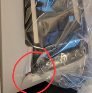

Hola,
Os quería hacer una pregunta sobre el envoltorio y sobre cómo os ha llegado el cacharro a vuestras manos.  Me ha pasado que he comprado uno en Microfusa.  El envío fue rapidísimo, y en un par de días lo tenía en casa, pero al abrirlo (primero, no había ningún tipo de precinto), me encontré que el troquelado de cartón donde encaja la unidad estaba rajada por las esquinas, y el envoltorio de plástico estaba abierto y todo arrugado.  Me puse en contacto con atención al cliente porque tenía toda la pinta de que me habían enviado un B-Stock.  Me organizaron un envío con recogida y me ha llegado otro paquete hoy.  Al abrirlo, me he encontrado con la misma historia, el cartón de dentro está rajado. En atención al cliente, me han dicho que debe ser que llegan así de fábrica y que no me envían más.  A mí me escama, porque tenían unidades B-Stock.
¿A vosotros os ha llegado el cacharro con pinta de haber sido abierto?
Gracias y un saludo!
