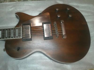

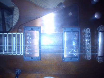

Ayuda por favor. La cuedas no pasan por el centro de los tornillos en la pastilla del puente. Puede repercutir mucho en el sonido???pasan casi por el borde de los tornillos

No pasa absolutamente nada. ¿Oyes acaso algo raro al tocar? No preocuparse, el imán capta perfectamente la vibración de la cuerda.

#2 pasan un poco por un pelo. Muchas gracias me quedo más tranquilo. Aún ni la e probado me la am traído esta noche. Ya ye contaré.

A mi me pasa en todas mis guitarras. Tranquilo, es normal.

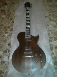

#4 mejor por que por todo lo demás esta bastante cañón por el precio que tiene. es cómoda, cuedas bastante bajitas y sin trasteos cuello estrecho. Bastante pesada. De momento no puedo decir mucho más tendré que probarla en condiciones. Gracias por los aportes.

ostras que bonita ENhorabuena!!!!

#7 gracias artista. La verdad que es guapa esta chinata!!

Bueno tengo que decir que e conseguido reparar el pequeño desvío , me puse a chapucear y la suerte me llevado a un resultado excelente jejejeje, desmonte la pastilla tape los agujeros de los tornillos con unos palillos de dientes redondos mojados en pegamento y encajados a presión, después hice unos rotos nuevos unos milímetros mas al lateral y!!! Vuala !!!! solo atornillar de nuevo la pastilla y quedaron bien centraditos. Pronto subiré una foto del resultado.
